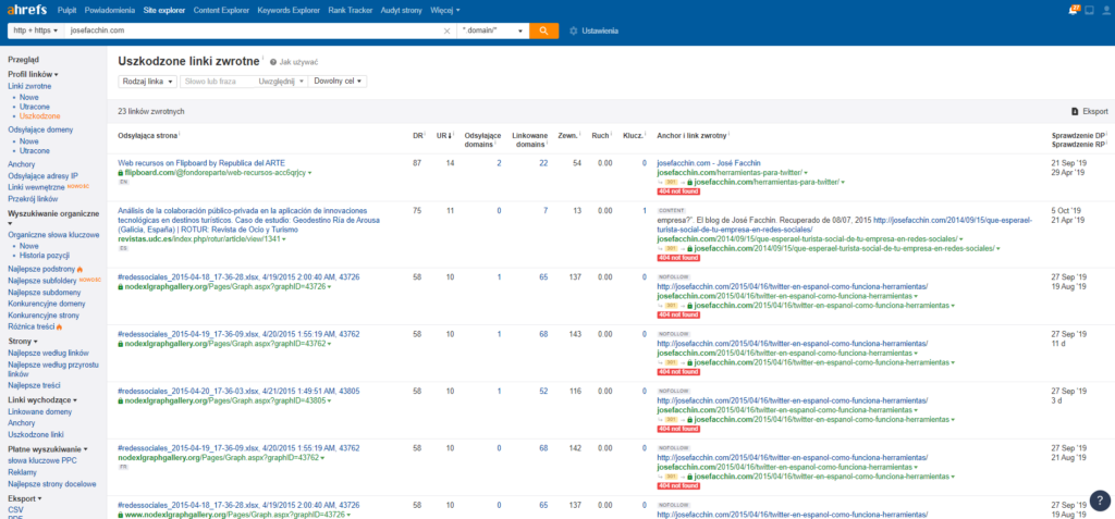

Dobrze jest przeprowadzać cotygodniową analizę wszystkich takich błędów na własnej stronie internetowej za pomocą narzędzia Ahrefs, aby wykryć ewentualne treści, które mogłyby wywoływać tego typu anomalie.
Czynność tę można wykonać przechodząc do zakładki „Profil linków > Uszkodzony”:
Ahrefs Profil Linkow Uszkodzone

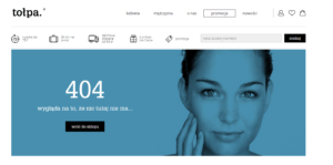

1) Tołpa
Tolpa Blad HTTP 404
Na przykład sklep internetowy „Tołpa”  proponuje powrót do strony głównej sklepu.
