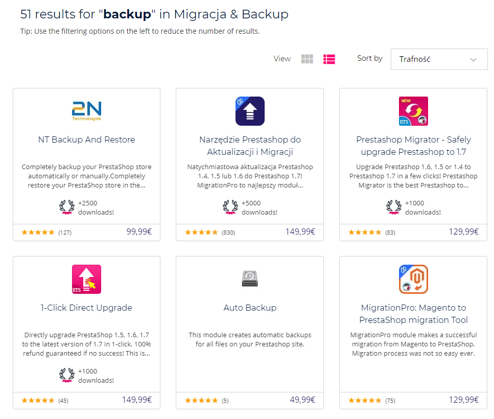

Aby to zrobić, wejdź do panelu sterowania aktualnego (starego) serwera jako administrator i poszukaj modułu kopii zapasowej, który pozwoli Ci szybko wygenerować kopię zapasową Twojego PrestaShop.
Na oficjalnej giełdzie znajdziesz kilka modułów do tworzenia kopii zapasowych, które ułatwią i przyspieszą Twoją pracę.
Modułów do tworzenia kopii zapasowych
Jeśli na tym etapie napotkasz problemy, skontaktuj się z działem wsparcia firmy hostingowej. Niezwłocznie udzieli Ci informacji, w jaki sposób przeprowadzić tę czynność.

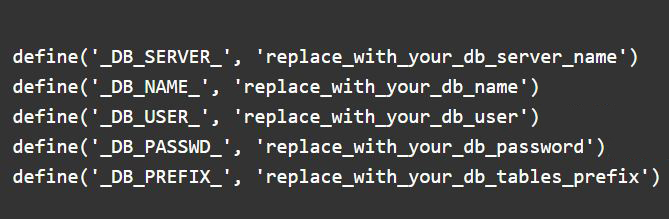

Krok 8: modyfikacja plików config/settings.inc.php programu Prestashop
Znajdź plik config/settings.inc.php w swoim kliencie FTP, otwórz go i edytuj poniższe linie.
Ten plik PHP musi być edytowany zgodnie z informacjami podanymi przez hosta oraz informacjami, które zostały wybrane do konfiguracji naszego PrestaShop:
  • DB_SERVER: serwer bazy danych.
  • DB_NAME: nazwa bazy danych od kroku 5.
  • DB_USER: użytkownik powiązany z bazą danych.
  • DB_PASSWD: hasło użytkownika.
Zapisz folder i wyślij go na serwer.
