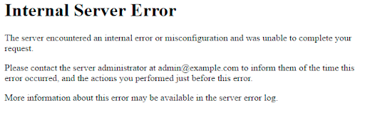

Czy kiedykolwiek pracując przy Waszym sklepie internetowym natknęliście się na ekran podobny do zrzutu ekranu poniżej? Nie jesteście jedyni, a prawdopodobnie nawet trafiliście na taki korzystając z aplikacji, które nie są sklepami.
Jest to problem, który może się Wam przytrafić podczas pracy z oprogramowaniem, które obsługujecie przez przeglądarkę internetową. Pracując z taką aplikacją wykonujemy różne czynności, aktualizujemy ją, dodajemy nowe elementy, uruchamiamy zadania. Zadania, które mogą być czasami zbyt dużym obciążeniem dla naszego serwera, albo żądania wysyłane przez aplikacje są z jakiegoś powodu niepoprawne.
Jednak bez paniki, to nic strasznego. W tym artykule postaramy się wyjaśnić wam czym jest w ogóle ten błąd, co może do niego doprowadzić, a także jak sobie z nim poradzić.
Error 500. Co to?
Opisując to tak prosto jak się da, serwer wyświetla błąd HTTP 500 (lub wewnętrzny błąd serwera), gdy nie może obsłużyć żądania wysłanego przez oprogramowanie. Przyczyny, przez które nie może tego dokonać mogą być różne i opisujemy kilka z nich w dalszej części artykułu.
Ponieważ każdy serwer może korzystać z własnych tekstów i słownictwa, komunikat o błędzie może przybierać różne formy. Wspomniany błąd 500 jest sposobem serwera na mówienie: „Ups! Wystąpił błąd, ale nie umiem powiedzieć nic więcej”. Często nazywa się to po prostu problemem po stronie serwera. Kod 500 jest ogólną informacją, że coś poszło nie tak, bez wskazywania konkretnego problemu.

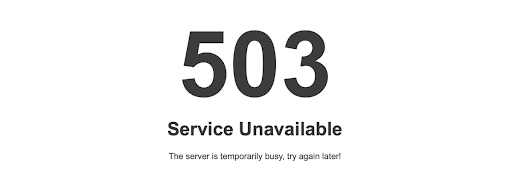

- 503 Service Unavailable
- 504 Gateway Timeout - problem z interpre
Które również informują nas, że nasz serwer miał problem z obsługą żądania. Mogło ono zostać przerwane z powodu zbyt dużego obciążenia, lub w ogóle nie mogło zostać poprawnie obsłużone przez inne nieprawidłowości.
Szczególnie popularnym jest błąd 503, który często informuje nas o zbyt dużym obciążeniu serwera przez aplikację.

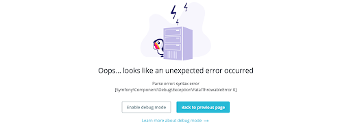

Jeżeli korzystacie z PrestaShop w wersji 1.7.7 i wyższej, w przypadku wystąpienia błędu o kodzie 500, możecie zaobserwować ekran podobny do tego poniżej.
Jak zdiagnozować błąd HTTP 500 w waszym sklepie PrestaShop?
Chociaż komunikat HTTP 500 o błędzie nie mówi zbyt wiele, PrestaShop może podać więcej szczegółów na temat tego problemu. Niektóre serwery, ze względu na swoją konfigurację, często maskują bardziej szczegółowe informacje o błędach.
Aby zobaczyć więcej szczegółów na temat błędu powinniście włączyć tryb developerski (tryb debugowania) w waszym sklepie. Jeśli błąd wystąpił w back office i widzicie ekran, na który macie przycisk, który na to zezwala, użyjcie go.
Jeśli błąd występuje tylko i wyłącznie na froncie waszego sklepu, możecie przejść do zakładki Zaawansowane -> Wydajność i włączyć tryb debugowania. Opcja jest widoczna na poniższym zrzucie ekranu.
Może się jednak zdarzyć, że błąd spowoduje, że nie będziecie mieć dostępu do sklepu, ani z frontu, ani z zaplecza. Wtedy tryb debugowania można włączyć edytując jeden z plików silnika PrestaShop na serwerze. Oto krótka instrukcja dla PrestaShop w wersji 1.6 i 1.7:
- Połączcie się z serwerem gdzie posiadacie sklep, np. za pomocą klienta FTP
- Edytujcie plik config/defines.inc.php
- Znajdziecie w nim coś takiego: define('_PS_MODE_DEV_', false);
- Zmieńcie false na true i zapisz plik
Teraz, jeżeli Wasz serwer pozwala na wymuszenie wyświetlania się szczegółów błędów z poziomu kodu, powinniście widzieć więcej informacje o problemie, który dotknął Wasz sklep internetowy po odświeżeniu strony. Często przeczytanie co dokładnie jest problemem pozwala na natychmiastową reakcję i naprawienie problemu.
